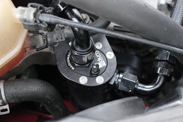

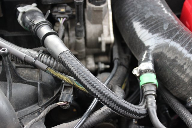

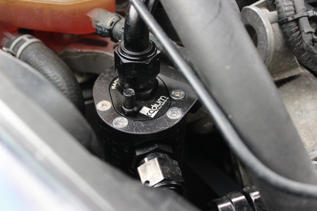

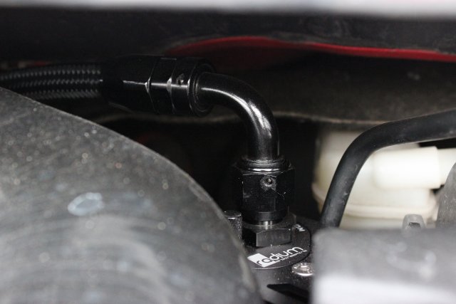

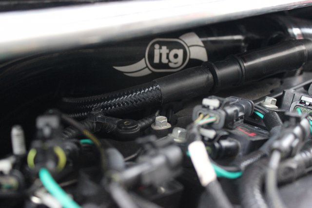

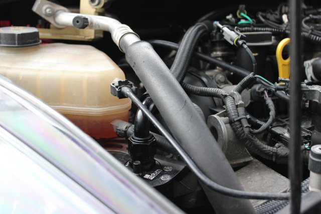

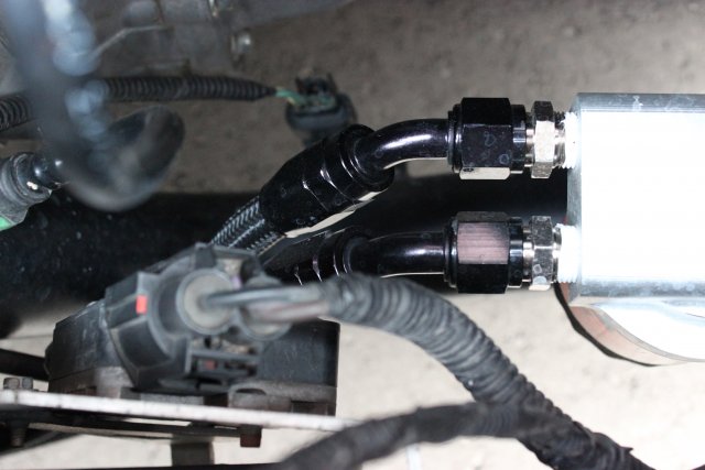

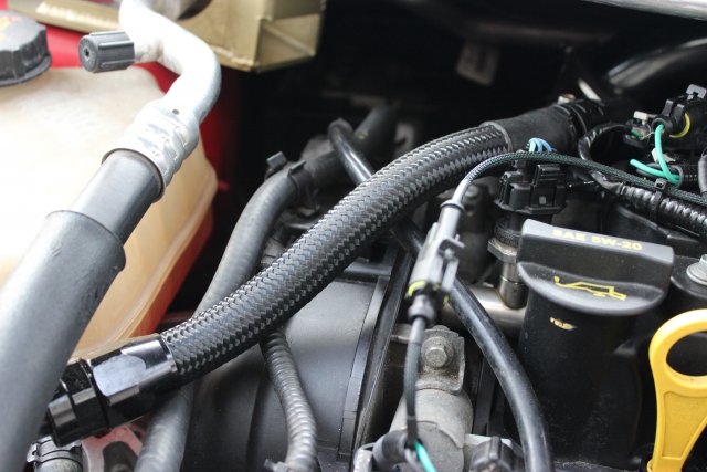

Adding some pics of items installed over the last month or two
Radium Catch Can System
I replaced the rubber lines (supplied with the kit) with AN lines
IMG_6583.jpeg IMG_6580.jpeg IMG_6582.jpeg IMG_6581.jpeg IMG_6584.jpeg IMG_6585.jpeg IMG_6588.jpeg IMG_6589.jpeg
